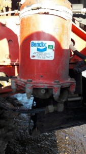

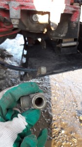

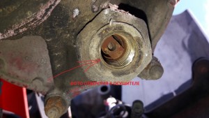

Съездил на стоянку открутил латунный уголок, но внутри клапана не обнаружил :unknown: Видимо до меня еще скрутили.. По сему вопрос, как этот клапан называется, чтоб купить.. может конечно я что-то не понял, прилагаю фотоотчет.
И еще, перед тем как открутить трубку идущую на мокрый ресивер, я запустил машину, набрал рабочее давление, остановил двигатель и пошел откручивать эту трубку. Что из нее, что из осушителя не вышло никакого воздуха...

Сообщение Re: Компрессор постоянно качает воздух
На нижнем фото, которое стрелкой указал. Откручивай его из исушителя. Видишь там внутри пружинка с клапанком?
Добавлено спустя 3 минуты 28 секунд:
На нижнем фото НЕ ВЫХОД ИЗ ОСУШИТЕЛЯ, как ты его назвал, а как раз конусный обратный клапан!!! Понял?

Добавлено спустя 12 минут 3 секунды:
Вот он.
http://www.baltkam.ru/mmjpg/1340195_1.jpg
Спасибо! :good:

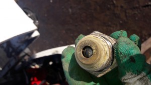

ШАЛАЕВ СЕРГЕЙ писал(а):
Снаружи, большим ключом.
Вот он.
В общем открутил я сегодня этот клапан и действительно между резиновым шариком и корпусом застряла видимо гранула от осушителя.
Теперь компрессор отдыхает 1мин и снова начинает качать :shock: Перед накачиванием слышно как со сбрасывающего клапана происходит еле слышный "пшик". Сброс происходит не через 15сек как было, а через каждые примерно минуты полторы :sorry:
Разобрал сбрасывающий клапан, поменял резинки результат тот же.. Подскажите, что еще нужно посмотреть...
Добавлено спустя 11 минут 24 секунды:
Пробрызгал все мыльным раствором, из трубки, что идет с компрессора на осушитель немного сечет, на слух не слышно, но через металлическую оплетку в одном месте идут пузыри. Может из-за этого он так часто качает? :unknown:
20190314_143229.jpg [ 352.71 Кб | Просмотров: 13834 ]
14 мар 2019 16:10
Это мартышкин труд, который рекламирует Композитор.
Добавлено спустя 2 минуты 29 секунд:
Ирек писал(а):
Добавлено спустя 11 минут 24 секунды: через металлическую оплетку в одном месте идут пузыри. Может из-за этого
Нет, из-за этого быть НЕ МОЖЕТ. Но это в ближайшей перспективе нужно устранить.
Добавлено спустя 1 минуту 20 секунд:
Уже хорошо, но недостаточно.
Добавлено спустя 7 минут 44 секунды:
Будем лечить дальше.
Проверь что я скажу и напиши сюда:
1. Целая ли трубка (не пропускает ли она сама и на фитингах) которая идет от РЕССИВЕРА К РЕГУЛЯТОРУ ДАВЛЕНИЯ?
2. Сразу после того как произошел сброс побрызгай мылом на головку компрессора на крышечку под которой стоит клапан отключения компрессора (понял о чем я)? Из под этой крышечки может пузыриться.
3. Целая ли трубка и ее фитинги - которая идет ОТ РЕГУЛЯТОРА ДАВЛЕНИЯ К КЛАПАНУ СБРОСА осушителя?
4. Еще внимательно посмори есть ли падение давления по штатным монометрам в перерывах между сбросами.
14 мар 2019 16:53

Сергей большое Вам спасибо! :good: поменял фитинг на гувернере, прокладку под гувернером и все заработало... :Yahoo!: Так приятно когда все работает как положено 8)
