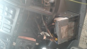

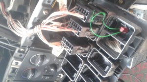

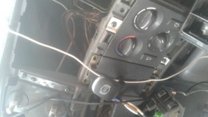

Сообщение Re: Часто срабатывает зуммер разряда аккумуляторных батарей
панель управления автономкой и светом в спальном отсеке снимал- ничего подобного там нет, тут написали что он находится под панелью- под какой именно? под панелью приборов? я правильно понял? завтра попробую до него добраться, с какой стороны к нему подлезть проще, с верху со стороны предохранителей или как то надо снизу подбираться? да и еще - это на вольве или на фредах он под панелью приборов?

Зарегистрирован: 04 мар 2019 06:51
Сообщения: 83
Ответить с цитатой
спасибо, поищу, а вот по поводу принципа работы никто так и не ответил, то что этот контролер отключает лишние потребители тока для того что бы осталась зарядка в АКБ для запуска-это ясно, а вот КАК он срабатывает, как определяет что надо отключить потребители? не понятно. видимо по падающему напряжению , которое подходит сначало к контроллеру а потом идет на потребители? в таком случае видимо где то контакт плохой? но где? на АКБ все чётко, может питающий провод идет еще через что то?

Ответить с цитатой
да блин в том то и дело, умников дохрена ,а толком никто сказать не может где он есть, уже чуть ли не с фонендоскопом пытался искать, думал может какие нибудь шелчки будут как у релюшек, нет ничего не слышно в момент выключения питания. разобрал всю обшиву в спальном отсеке - ничего нет, одни провода да грязи пол ведра :unknown: (это как и у всех авто наверное после распи*дяев-наездников)
авто взял недавно, три месяца не вылезаю из под него, такое ощущение что в него только соляру заливали и колеса меняли , а к остальному даже и не притрагивались
Вот если ты не умник, то ищи, а я работал на ВНЛке 2004 года, и контролер в спальном отсеке, а где у тебя, я хрен знает, так как трак новее.
И я не уверен что контролеры одинаковые, они каждый год усовершенстуются. Но то что сам контролер барахлит, это редкость, барахлит проводка.
Вот и смотри куда она заходит в кабину, а в кабине она идёт на контролер

Ответить с цитатой
ну вот сегодня весь день проковырялся под панелью приборной, снял все можно было снять, ничего не нашел, никакой коробочки ребристой размером как 2 пачки сигарет там нет, и тем более приклепанной к передней панели кабины( как писал тут один товарищЧ) видел одну штучку не понятную, круглая, вся залитая не разбираемая, подходит два кабеля к ней а выходит один, или наоборот не важно, кабель похож на антенный и куда идет тоже не понятно, все в пучке большом и не разберешься, может у кого есть электрик толковый, уж они то наверняка чаще сталкиваются с такими проблемами, еще одна фишка, когда нажимаю на клавишу задней печки( не автономки) все включается (свет, автономка, прикуриватели) но не на долго, буквально на минуту, а потом отрубает по новой, снял фишку клавиши и тупо через контрольку соеденил один провод на массу- опять все работает, и также одну минуту, полтергейс какой то
ТРАК2.jpg [ 351.43 Кб | Просмотров: 4076 ]
ТРАК 1.jpg [ 383.84 Кб | Просмотров: 4076 ]
ТРАК.jpg [ 419.2 Кб | Просмотров: 4076 ]
