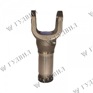

Про смазку можно подробней смотрел на кардан масленку не нашел .на крестовинах есть.Про гайку фланец гуляет на валу вал не двигается вроде. крестовина у сред редуктора в верх в низ немного ходит

Вот например.

Не у меня там нет ничего кардан усиленный крестовины большие

есть карданы без маслёнок на шлицевой, они с полимерным покрытием "мамы"
мы их мажем, только когда крестовину меняем, так руками наляпать синьки на шлицы, и всё :pardon:

Они все на Америке с полимерным покрытием, хоть с масленками, хоть без.
