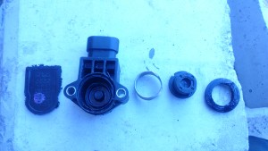

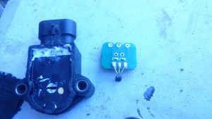

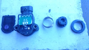

Вот и на моём начала парить коробка, смарт шифт. На ходу иногда начинает моргать поочередно то скорость, то F. Ошибка 51. Попробовал по мануалу протестировать датчик, не вышло, сопротивления между выводами датчика совсем другие значения, да и разъем на эбу кпп не 32 контактный, как в мануале, а 30. В итоге разобрал один датчик, а там во :( магнитоуправляемая микросхема, как она может менять сопротивление без питания, мне не понятно. Видимо какой-то более современный датчик установлен :unknown:
DSC_0061.JPG [ 1.3 Мб | Просмотров: 9399 ]
DSC_0059.JPG [ 802.85 Кб | Просмотров: 9399 ]
DSC_0058.JPG [ 863.47 Кб | Просмотров: 9399 ]
19 июн 2016 15:08

Где ты здесь увидел микросхему, я вижу два обычных сопротивления, даже если по твоему это электромагнит, то в любом случае у него тоже должно быть сопротивление.

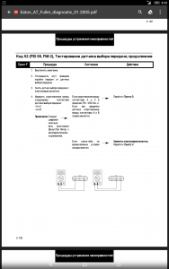

Посмотри внимательнее, у микросхемы не обязательно много ножек, в данном случае три, это раз, но как объяснить это, при вращение датчика, сопротивление должно плавно меняется :(. И здесь нет электромагнита, а постоянный кольцевой магнит, который крутится вокруг этой микросхемы
Screenshot_2016-06-20-06-22-07.png [ 197.54 Кб | Просмотров: 9385 ]
20 июн 2016 01:13

Так и в инструкции написанно и показанно что это сопротивление, на твоём фото видно, что на одном резисторе пайка лопнута, и на обоих с левой стороны корозия дорожек прям на пайке, вот резисторы и не просваниваются.
Так тому и быть :roll:

датчик Холла - это трёхногая микросхема.
по одному проводу земля, по второму +5В питания, и по ещё одному - выходной сигнал, он меняется пропорционально силе магнитного поля (углу поворота магнита)
если маркировка читаема, можно заказать отдельно саму микросхему, она от 10 до 80 центов стоит.

Покажите, где тут трёхногая микросхема???
Почти обыкновенный транзистор, или точнее магнитный резистор, датчик одним словом, вон же в инструкции написанно какое должно быть сопротивление, если его нет значит на помойку.

Юра, это датчик Холла в трёхногом корпусе, он помимо собственно датчика, ещё содержит усилитель, потому и является микросхемой.
не%уй людям мозги пудрить с резисторами, он такой же резистор, как я - испанский лётчик!
пример линейного датчика холла
