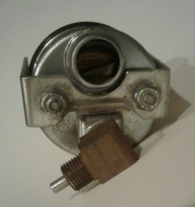

Добрый день! Подскажите пожалуйста, как подключить механический датчик загрязнения фильтра осушителя AD-IP?

Такое тоже существует, или сам придумал?

Предполагаю, что воздух,выходящий из осушителя в ресивер, должен проходить через этот прибор,чтоб показать степень влажности воздуха. Судя по шкале прибора, при достижении воздухом влажности в 40%, сменный элемент осушителя нужно заменить.
А как именно всё это устанавливать - надо по месту смотреть
На фото вообще то вакуумметр. его подключают в воздуховод после воздушного фильтра, показывает он загрязненность воздушного фильтра двигателя

Я вот думал, что за буквы VAC...
Оказывается сокращение слова вакуум.
Но зачем тогда Аш2О внизу написано?
Глядя на формулу воды, логично предположить, что это всё же для измерения влажности прибор :pardon:
Плюс фитинг-угольник очень похож на те,что на осушителях стоят.
Это в милиметрах водяного столба.
Давление/разряжение, можно мерить по разному, все зависит как удобней и точней.

Понял. Спасибо :-)

Ну не совсем в милиметрах, там шкала в дюймах водяного столба, это мы давление меряем в миллиметрах( но ртутного столба)
