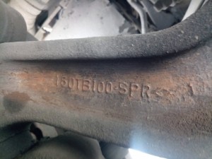

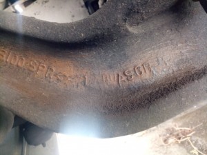

а как тогда прочесть сию "фамилию" ?
по каталогам такого не нашел а шкворень от 02ADE ,2.046" x 10.120" 1668412C91 - коротковат... :unknown:
по размерам вроде как 2.046" x 11.00" ОЕМ 220KK100 с втулкой R200279 Composite самый раз должен быть. но опять же "фамилия " балки на отливе смущает... :crazy:
